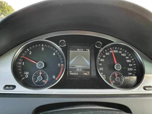

Evtl mag/kann ja jemand helfen. Heute habe ich meine 3AA durch eine 3Q0 Kamera ersetzt bzw wenigstens provisorisch für Codieren mal verkabelt, die 3D-Drucker-Halter kommen die Tage.
Fehlerspeicher bekomme ich leider nicht leer ... je ne Idee?
Wollte mal Rückmeldung geben ;-)
VCP kam an, die Fehlerspeichereinträge sahen leider genauso "komisch" aus, jedoch konnte ich nun die Einträge löschen. Siehe da: FSP leer. Dann mittels Adaptern die Kamera verbaut (für über 40,- inkl Versand war die Passgenauigkeit leider eine absolute Katastrophe, musste den rechten Halter noch massiv bearbeiten), aber nun läuft alles. Entgegengesetzt mancher Aussagen ist die Kalibrierung meiner Index-F 3Q0 Kamera aus einem Passat B8 nicht verloren gegangen. SpurhalteAssi sowie Verkehrszeichenerkennung laufen.
Zwei Dinge jedoch:
Nach ein paar Sekunden Fahrt kommt im KI die Meldung, dass VZE nur eingeschränkt möglich ist. Schilder werden korrekt erkannt und im KI dargestellt. Codiert ist "PQ Fahrzeug" und "ohne Navi", ist ja bloß ein Composition Media ohne Navi verbaut. Jemand ne Idee?
Und: Fernlichtassi läuft nicht, Fehlerspeicher der Kamera ist leer, ist Codiert auf "FLA", Codierung 20 auf dem letzten Byte.
LaneAssi
SignAssi
Adapter 3AA 3Q0
Du musst vermutlich die PSD deaktivieren um den VZE Fehler zu verhindern. Für den FLA müsstes du Mal einen Scan hier einstellen

@Alex4kant schrieb am 7. Juli 2019 um 19:35:34 Uhr:
Die Adapter sind eigentlich korrekt so. Man muss am alten Halter an der Scheibe 2 Stellen entfernen. Dann passt es 100%. Habe es schon mehrfach verbaut.
der Plan vom Designer war, dass die Kamera fest in einer guten Position drin sitzt statt irgendwie da rein geklebt zu werden. damit es keine Probleme gibt beim kalibrieren wegen falscher Einbaulage.
@Attack44 schrieb am 8. Juli 2019 um 00:13:48 Uhr:
@maleficare schrieb am 7. Juli 2019 um 23:58:39 Uhr:
Das
mit 5F egal.
Lies mal den Thread!
Radio, Navi, Telefon aus der Verbauliste.
Lichtassi in der A5 richtig codieren! Mit dem Clone werden die Kanäle vermutlich nicht angezeigt.
Navi würde ich in der Liste drin lassen, zumindest ist das bei mir so, wenn ich das Navi aus der Liste entferne, wird das Navi in der MFA nicht mehr angezeigt.
Korrekt, genau das ist der Hintergrund :-)
Lichtassi in der A5 ist übrigens auf FLA codiert.
@BLiZZ87 schrieb am 8. Juli 2019 um 00:18:33 Uhr:
Ich habs exakt so bearbeitet wie im YT Video vom Designer gezeigt. Hab 3 Stellen am Halter in der Scheibe bearbeitet, dazu noch einen Knubbel an der Kamera. Ist dann trotzdem nicht eingerastet weil der rechte Adapter angestoßen ist, diesen musste ich dann noch etwas stutzen. Sitzt jetzt aber bombenfest. Evtl auch falsch produziert worden...
@nirvananils schrieb am 7. Juli 2019 um 20:06:48 Uhr:
was ist damit gemeint? Habe heute noch in der Kamera den Anpassungskanal "Verkehszeichenerkennung Fusionsmodus" auf Verkehrszeichenerkennung (vorher Fusion) geändert, hat leider nichts gebracht.
Fehler gefunden und behoben. War wirklich falsch codiert. Byte 21 der Kamera von FLA auf DLA (bzw. 20 auf 40) geändert, FLA/DLA funktioniert nun wieder und der Fehler in der Leuchtweitenregulierung ließ sich nun auch löschen. Kommen dem Ende also immer näher :-D
Kann mir jemand weiterhelfen mit dem VZE Problem? Danke.
Hi, ich kann die nicht direkt helfen aber vielleicht ein Gedanke zur Fehlerbehebung.
Im Golf-Forum hab ich gelesen, dass der Fehler mit der VZE nur entstanden ist, wenn kein RNS510 oder DM eingebaut war und dadurch die Kartendaten nicht mit dem KI abgeglichen werden konnten. Falls du einen 3D Tacho benutzt, könnte es sein, dass der Filter, welcher den Datenaustausch zwischen KI und DM unterdrückt (um das Auslösen des KS zu verhindern) auch dafür sorgt, dass die Kartendaten nicht ausgetauscht werden können.
Nur ein Gedanke- kenne deine Ausstattung nicht ...
viel Erfolg
Danke für die Antwort. Ich habe keinen 3D-Tacho und auch keinen Filter. Verbaut ist ein CM, kein DM, somit keine Navidaten - und eben aus diesem Grunde ist die 3Q0-Kamera auf "ohne Navi" codiert. Dennoch kommt noch ein paar Metern Fahrt die Meldung, dass VZE nur eingeschränkt möglich ist. In meiner Konstellation soll die Cam ja völlig autark ohne Navidaten laufen.
