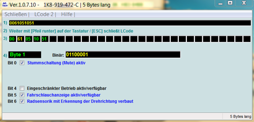

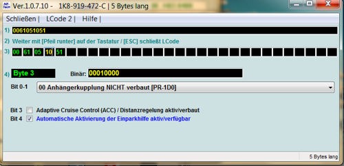

ich habe heute endlich ein passendes PDC Stg eingbaut, damit der Fahrschkauch im DM angezeigt wird.
Leider ist dieser immer noch nicht sichtbar, hat wer ähnliche Erfahrungen gemacht?
Andreas
Schlauch
Du musst die Kommunikation von BAP 3.3 auf 4.0 umstellen.
Ah okay, muss ich bei mir nochmal schauen, wo ich auf 4.0 umgestellt hatte, hat das DM OPS nicht mehr dargestellt.
Edit: Okay, auch mit Umstellung auf 4.0 ist die OPS Anzeige im DM zu sehen, aber leider immer noch ohne den Fahrschlauch. Zumindest nehmen jetzt die Balken eine andere Farbe (weiß) an. :D
Pdc1
Pdc2
Pdc3
Ich bin dem "Problem" mit dem fehlenden Fahrschlauch etwas näher gekommen. Sobald ich im DM ein Jetta, Passat CC, oder Sharan codiere, wird der Fahrschlauch auch angezeigt. Ich habe jetzt nicht alle Fahrzeuge ausprobiert, aber bei den Fahrzeugen wo der Schlauch nicht dargestellt wird, wird auch nicht das richtige Fahrzeug angezeigt, zu sehen ist dann immer nur ein VW Golf, selbst wenn ich jetzt einen Passat Variant codiere.
Was ist in deinem Gateway codiert als Auto ?
@A3F-devil666 schrieb am 4. März 2018 um 12:32:03 Uhr:
Danke für den Tipp, im GW war etwas falsch codiert, jetzt stimmt nun alles, bezüglich des Problems hat es nicht geholfen.
Ich habe die leise Hoffnung, dass vielleicht ein Firmware Update vom DM helfen könnte. Auf meinem DM ist die Firmware SW0245 aufgespielt. Aber "Seiten" wie man sie für das RNS510 Firmware finden konnte, finde ich für DM bisher nicht.
