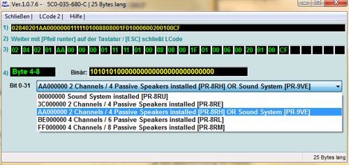

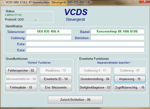

Für die Leute, die ein "KonzernAmp" (5K0035456A) verbaut haben und u.A. Fehlermeldungen im Discover Media erhalten, dass bei allen bis auf einem Lautsprecher eine Unterbrechung besteht:
0513 - Hochtonlautsprecher hinten rechts
B1068 13 [009] - Unterbrechung
bestätigt - geprüft seit letzter Löschung
Umgebungsbedingungen:
Fehlerstatus: 00000001
Fehlerpriorität: 6
Fehlerhäufigkeit: 1
Verlernzähler: 195
Kilometerstand: xxx km
Datum: 2074.14.11
Zeit: 16:59:32
Spannung Klemme 30: 12.3 V
Folgendes muss im Discover Media (5F) eingestellt werden:
  • Byte 4-8 (Sound System installed [PR-8RU])
Dies würde schon reichen, um die Fehlermeldungen verschwinden zu lassen, aber u.A. die Balance Einstellung würden sich jetzt im DM nur von Links nach Rechts einstellen lassen und nicht mehr "frei im Raum" umher.

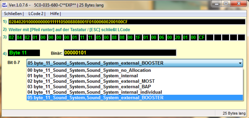

Um dies zu ändern, müssen wir wieder im Discover Media (5F) die Codierung anpassen:
  • Byte 11 (05 byte_11_Sound_System,Sound_System_external_BOOSTER)
Jetzt sollte alles wieder wie gewohnt funktionieren, danach hat bei mir auch die Audioabsenkung beim Einparken funktioniert, was vorher nicht der Fall war.
