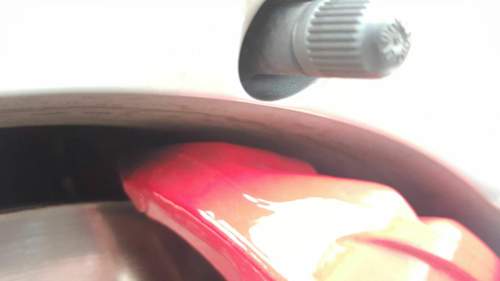

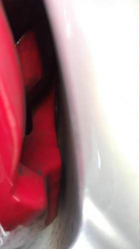

Wenn ich mir anschaue, wie eng es zwischen der 17 Zoll Audi-Felge und dem Bremssattel der 356er Bremse zugeht, kann ich die Zubehörfelgenhersteller absolut verstehen, dass sie dafür nicht haften wollen. Das sind vielleicht 4mm Platz zwischen Bremssattel und Felge, und auch nur, weil die Felge auf der Innenseite genau so geformt ist, dass sie um den Bremssattel herum reicht.
Genau!
Darum gibt es, soweit ich bisher gesehen habe, im Bereich 17" und 18" gar keine Fremdfelgen die passen.
Die WH26 von Wheelworld hat übrigens sogar mehr Platz zwischen Felge und Bremssattel als die original 20" 5-Arm-Rotor Felge die ich im Sommer fahre.
So sieht das aus bei der Audi-Felge:
20151109-162207
20151109-162351
20151109-162405
Übel, wenn dazwischen mal ein Steinchen oder irgendein Metallstück gerät....

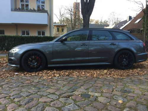

Hatte das gleiche Problem wie viele hier - und seit HEUTE (erst) hat sich das Problem erledigt: AUTEC Veron kristallsilber (wintertauglich) in 8,5x19" ET 35 inkl. ABE (und Gutachten), eintragungsfrei mit 235/45er.
Die Auswahl an passenden Zubehörfelgen ist selbst jetzt noch sehr überschaubar. Problem ist auch, dass viele angeblich passenden Felgen es eben nicht tun. Meine ersten: DIEWE ALITO 8,5x19" ET 45 passten z.B. nicht, obwohl selbst DIEWE im Gutachten (-"Entwurf" (!)) nichts gegenteiliges behauptet.
Bild anbei.
