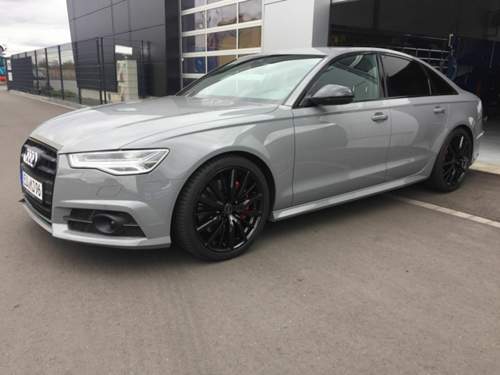

Ich wollte mir Sommerfelgen für meinen Audi A6 Avant competition bestellen. Da das Teil ja eine große Bremsscheibe (355) hat, ist es mir bisher nicht gelungen, eine passende Felge zu finden. Hat jemand auf diesem Auto (neben den Originalfelgen) andere Alufelgen drauf? Wenn ja, welche?

Habe diese Felgen als Winterfelgen genommen. Sind BBS CR-X 9x20 ET25. Bei BBS gibt es mehrere Felgen in 20Zoll für den Competition.
Gruß Michael

Perfekte Tieferlegung und Einpresstiefe !
Kompliment :-)

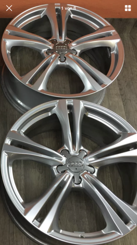

Meine neuen 9j20 et37 vom a8 was meint ihr.
Noch 30-30 und fertig
Sehen gut aus haben irgendwie was edles...
Gefällt mir auch.
Was anderes, passen die Orig. 4G 060 1025 (siehe Bild) auf die große Bremse des Competition?
Ich gehe zwar eigentlich davon aus, aber sicher ist sicher.

Wenn das die 8,5x20 Et45 sind, dann passen sie beim BiTurbo VFL. Ich habe sie als Winterräder. Beim Competition werden sie höchstwahrscheinlich ebenso passen, denn auch für diesen gibt es 8,5x20 ET45 Felgen. Z.B. die Rotoren kann man in der Dimension für den Competition konfigurieren.

Ja die originalen Competition Felgen haben auch 8,5x20Et 45
Ist nur die Frage ob die im Stern anders geformt sind.
Die vordere Bremse hat 355 mm.
