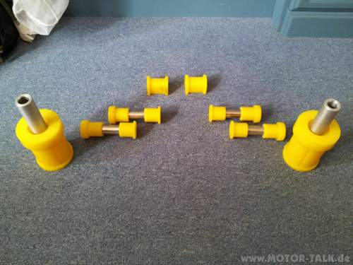

Jup es sind Deine Lager,dem Bild nach schauen die noch schlimmer aus als meine 😰
ich werde mir (sowie ich Zeit habe) PU Lager einbauen,siehe Bild,dann sollte Ruhe sein und die Karre nicht mehr so schwimmen.

Da brauchts keine PU-Lager,um das "Schwimmen" zu beenden,eine neuer Satz Serienteile tut es auch,wenn man kein PU braucht.

Zum glück, hab nämlich schon welche rumliegen bei mir also von meyle welche, wäre jetzt ziemlich ärgerlich wenn ich mir nochmal hätte welche kaufen müssen 😁
