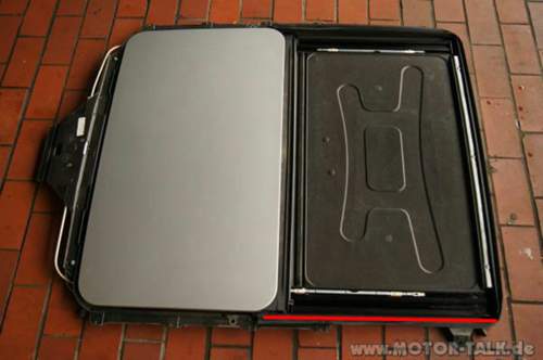

Moin,
gestern und heute nacht hat es bei uns ziemlich stark geregnet..
heute morgen kam das Böse erwachen... nasser hintern beim einsteigen...
dann etwas geschaut und Handbremshebel war nass... die Ablagen rechts daneben da stand das Wasser und auch der Beifahrersitz hat etwas ab bekommen..
hab nun schnell der Fahrersitz ausgebaut zum trocknen in der Wohnung 😉
die 4 Abläufe des Schiebedachs kontrolliert mit 1L Wasser durchgespült war aber alles frei! (hatte ich ja erst vor 2 Monaten kontrolliert und durchgestochert....
jetzt hab ich noch die umlaufende Dichtung gereinigt und auch die Anlageflächen vom Schiebedach aber wirklich "schlau" woher das Wasser außer vom Schiebedach bin ich nicht.
bei genauerem hinsehen läuft ja wenn das Schiebedach offen ist innen also praktisch an der Kante wo das "loch" zum innenraum ist noch eine ca. 1cm breite "dichtung"... diese noch gesäubert und noch etwas genauer hin geschaut ist im Bereich dieser Dichtung am Scheibedach selbst eine Art "Nase" also etwas was in den innenraum rein gezogen ist (da hingen auch noch 3 Wassertropfen dran) jedoch bekommen diese beiden Teile keinen Kontakt..
das Auto steht fast gerade minimal mit der Schnauze höher...
noch ne Idee???

ist hier Teil Nummer 4 die Dichtung welche von Außen bei geschlossenem Dach zu sehen ist also die Dichtung zwischen Metalldach und Metallschiebelement? oder die innen liegende?
http://de.bmwfans.info/.../
weil aussehen tut die Dichtung ja wie hier Teil 9: (vom Faltdach)
Die von dir verlinkte nummer 4 ist, wie du auch schon vermutet hast, die umlaufende sichtbare Dichtung. Auf dem Bild sieht die in der Tat aus wie nummer 9.
Allerdings kannst du diese Dichtung auch weglassen (wenn dich Windgeräusche nicht stören :-), da sie nicht 100% abdichtet. Du kannst das SD auch aufstellen und wasser drüberkippen, der innenraum sollte trotzdem nicht nass werden. das wasser wird über die Abläufe abgeleitet., die SD Kassette ist wie eine Wanne, und
hier die nummer 10, dichtet die SD-Kassette nach hinten zum Innenraum ab, eventuell liegt dort das problem....

ja das mit der undichtigkeit der äußeren Dichtung ist mir bekannt... wie auch an den normalen Scheiben der äußere abstreifer.. jedoch reguliert der Zustand ja den überhaupt max möglichen Wassereintritt...
habs versucht in rot zu markieren 🙂
meinst du diese dichtung:
http://abload.de/thumb/diese_dichtung5rjab.jpg
oder diese: (hier war es nass... und zwar von unten am Schiebedachelement wie auch die komplette "Gummidichtung" (das Markierte) war mit Wassertropfen übersäht!)
http://abload.de/thumb/vermuteter_eintritt0fjss.jpg
danke schon mal!

also im ersten Bild ist die Wasserrinne, das zweite zeigt den Keder
ich meinte allerdings eine andere, diese dichtet die Kassette nach hinten ab, befindet sich auf der Kassette und liegt oben dann am Blechdach an
Wenn die nicht mehr in Ordnung ist, verteilt sich das wasser auch überall unter dem himmel.
Müsstest du hinten mal vorsichtig den himmel lösen, dann kannst reinschauen...

anbei ein foto um es zu verdeutlichen, hier ist die dichtung zu sehen (rote markierung)
wenn da irgendwo eine undichtigkeit ist, kann das wasser raus, es ist dann oberhalb des Autohimmels irgendwo, rauskommen kann es an jeder Öffnung... je nach Gefälle.
Vermutlich wirst um einen Ausbau des Himmels nicht drumherum kommen, beim Compact ist es aber easy, da du den Himmel nach hinten rausziehen kannst...
