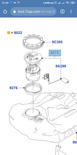

Kleiner zwischen Bericht meinerseits : wenn ich das System über den Rücklaufschlauch entlüfte läuft der Wagen für ca. 2-3 min . Ich prüfe morgen Mal die Dieselversorgung vom Tank. Oder zieht die Hochdruckpumpe Falschluft? Ne elektrische vorförderpumpe hat der Wagen ja nicht.
Aus welchem Baujahr ist deiner? Hast du das neue Easy Fuel System oder noch den normalen Tankstutzen mit Tankverschluss?
Wenn der Motor läuft und dann ausgeht ist es eher keine Falschluft, am Wahrscheinlichsten ist die Tankentlüftung.
BJ . 2005 . Normaler Tankdeckel. 317tkm . Frage : ist in der Hochdruck Pumpe ne vorförderpumpe integriert oder saugt die Hochdruckseite direkt?
So kleiner zwischen Bericht: der Motor läuft wenn er den Sprit aus einem Kanister zieht. Also werde ich Mal die Spritleitung über prüfen. Die Verbinder hab ich im Verdacht .
Ich würde auf die Entlüftung tippen. Du kannst mal den Tankdeckel weglassen und so testen ob er anbleibt.
Fragt mich nicht wie dieses Scheiss Teil da rein kam. Hab zwar auch Mal aus dem Kanister getankt aber die waren zu. Egal ich wüsste zu gern was ne Werkstatt dafür berechnet hätte und was die an Material benötigt hätten. Bis lang nur 10 Std Fehlersuche.
