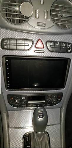

@320clk87
Wie ist das den bei deinem Radio mit den SD Karten für die Maps ?, beim Android im original Design sind ja links und rechts jeweils ein schacht.
Also bei mir ist es oben links der SD Schacht. Siehe Foto.
@Nano2112 wie siehts bei dir aus mit dem Radio schon angeschlossen?
SD Schacht oben links
SD Karte

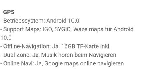

Zum Navi
Software läuft echt gut, keine Hänger.
Navigation kann alles, gibt aber viele Einstellungen die ich noch nicht alle durchgeguckt habe. GPS Empfang ist super, obwohl ich die Antenne direkt aufs Plastik über dem Radio geklebt habe, also im Amaturenbrett.
CarPlay funktioniert von Haus aus ohne Adapter, Radioempfang ist ok.
WLAN und Bluetooth Empfang ist super, obwohl die Antennen sehr klein sind und direkt am Radio stecken.
Der touchscreen reagiert gut und die Qualität des Bildschirms ist auch gut, man sieht auf jeden Fall keine Pixel und die Farben sehen natürlich aus.
Sd Karte für iGo Navi ist nicht drin, Karte ist aber trotzdem da.
Bis jetzt bin ich eigentlich ganz zufrieden, ich schicke nachher noch Bilder vom Einbau.

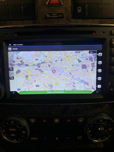

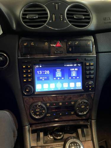

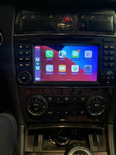

Hallo, hier meine Bilder
Da sieht man Startbildschirm, CarPlay, Navi, Telefon, Radio, Playstore, und wie ich das Mikrofon für die Freisprechanlage in die Lampe eingebaut habe. (Ist im Linken Gitter)
Bezahlt habe ich 308,22€ mit eingeschlossen Versand, Paypal Wechselgebühr, da ich in USD bezahlen musste und Käuferschutzgebühr von Paypal.

Sieht richtig gut aus. Hat sich voll integriert, einfach cool.
Funktioniert eigentlich alles? Also auch die Tastaturen am Lenkrad? Ob die Uhr sich zur Sommerzeit automatisch mit ändern wird, wirst du wohl erst dann wissen, oder weisst du das jetzt schon?
