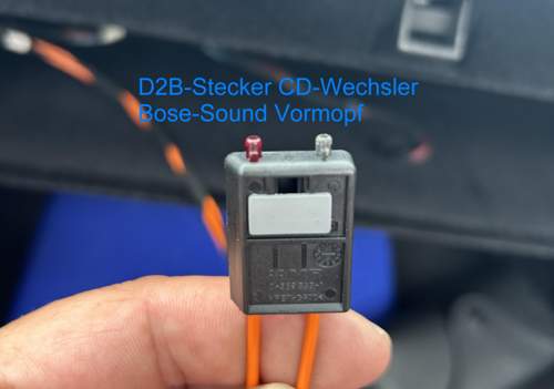

ich habe in meinem Clk W209 aus dem Jahre 2002 ein Android Radio verbaut. Das Radio geht an , bluetooth
Kopplung funktioniert nur kommt kein Ton raus aus den Boxen.
Jetzt ist meine Frage:
Was benötige ich um Sound rauszubekommen?
Im Fahrzeug ist das Bose-Soundsystem verbaut.
Ich wäre für jede Hilfe dankbar.

Moinsen,
kommt denn überhaupt irgend ein Ton aus Deinem neuen Radio, oder nur über Bluetooth nichts?
War bei Deinem vorherigen Radio ein D2B Stecker verbaut, der jetzt lose in der Gegend rumbaumelt?
VG
Du brauchst einen Adapter für die Lichtwellenleiter
Es kommt garkein Ton raus , ich habe gehört das man bei solchen Radios einen Adapter braucht wenn man das Vor-Facelift (2002) Modell hat mit Bose-Soundsystem. Habt ihr mir zufällig einen Link und eine Anleitung für den Adapter da ? Wäre euch sehr dankbar
Jo Bingo!
Suche mal bitte im Forum nach "Musikumbau" und kämpfe Dich zum Ende durch zu meinem Beitrag.
Dann vergleiche bitte die Bilder mit Deinen Steckern.
Dass müsste D2B sein und nicht MOST.
Du würdest einen D2B Adapter benötigen, um von elektrisch Line Out auf optisch umzuwandeln.
Du müsstest ggf. den Lichtwellenleiter der nicht mehr angesteuerten Module CD-Wechsel, Tel-Modul, etc. jeweils
überbrücken.
Aber bitte prüfe zunächst Deine verbaute Technik.

Moinsen,
das ist ein MOST Verbinder. Wenn du ein MOST-System hast geht das ohne den Stecker zu öffnen.
Wenn Du ein D2B-System hast, brauchst Du einen D2B Verbinder und musst den originalen Stecker öffnen.
Das geht easy, die sind nur geklickt. Kodierung der LWL-Linsen beachten.
Bose klingt nach D2B. Link im vorherigen Beitrag.
Hänge Dir noch Bilder zum prüfen dran. Am Radio musst Du doch einen Stecker baumeln haben??
VG

Mahlzeit in die Runde,
ich habe dank zahlreicher Forumseinträge mein Dynavin D9 endlich zum Laufen bekommen (Bose Soundsystem Vormopf), nachdem ich den CD-Wechsel ausgebaut und überbrückt habe. Nun habe ich folgendes Problem:
Zündung an und Musik kommt aus den Boxen, jedoch nach ca. 10 Minuten bricht die Musik weg und es herrscht Stille. Das Telefonmodul ist noch verbunden. Wenn ich das Telefonmodul ausbaue und den Lichtwellenleiter überbrücke, kommt überhaupt kein Ton. Man hört aber ein Klacken im Verstärker, das hört sich an wie ein Relais.
Hat jemand eine Idee wo der Fehler stecken könnte?
Moinsen,
schon eingestaubt, aber läuft es nun bei Dir?
Klingt nach nicht aufgelegten D2B-Wake-Up Signal am Konverter.
Viel Erfolg!

Wenn Du wieder Zeit findest, checke mal, ob Du auch wirklich D2B Wake-Up von Pin 10 in Deinem Can-Bus Adapter auf das blaue Kabel des D2B-Converters gelegt hast. Ich musste jeden Radioadapter umpinnen.
Anbei die Fotos.
Viel Erfolg!
