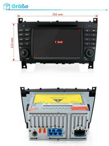

Nee, schau mal genau in die Beschreibung 260mm....
Also alles wo w 203 steht oder eklasse passt nicht.
Wenn man sich die Beschreibung durchlesen würde, da steht Breit 252 mm also sollte das Gerät passen.
Genau deshalb hatte ich es hier verlinkt.

Kann sein das es jetzt mal wieder ein Gerät gibt. Ich bin da vorbelastet. Hatte erst so ein Gerät bestellt das war dann 260 breit. Wenn es 252 ist passt es dann aber nicht mehr in die anderen Fahrzeuge die angegeben sind. Ist mir persönlich jetzt aber auch egal. Ich bin ja versorgt. Sollte nur ein Hinweis sein falls da jemand etwas nachrüsten möchte.
