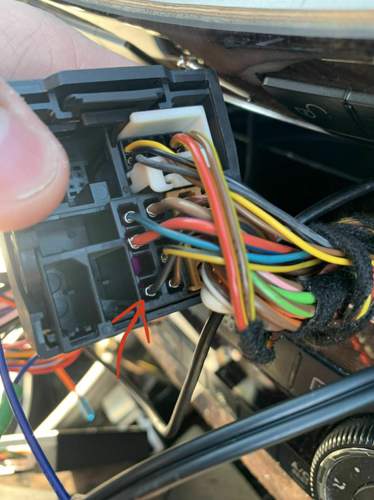

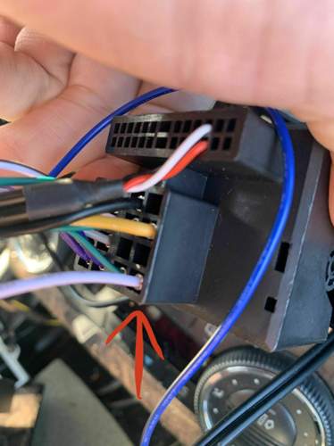

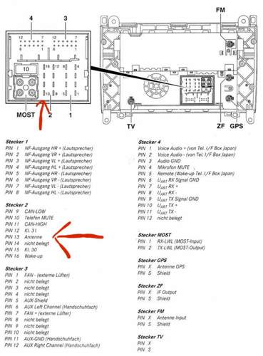

Hallo, habe noch einen Nachtrag. Der Radioempfang war so schlecht, da die Antenne keinen Strom bekommen hat. Die Chinesen haben das Kabel im Quadlock Stecker vergessen. Ich habe ein Kabel aus dem anderen Quadlock Adapter ausgepinnt(das weiße Kabel auf dem Bild) der dabei war, glaube der ist für den CLS. Das Kabel muss an Klemme 13 eingepinnt werden und mit dem Blauen Kabel des Radios(Antenna +) verbunden werden. Das Kabel an Klemme 13 was zur Antenne geht ist schwarz, bekommt +.
1. Bild schwarzes Kabel im Mercedes Stecker
2. Bild mein weißes Kabel im Adapter, verbunden mit dem Blauen vom Radio
3. Bild Belgungsplan, Pin 13 Antenne Markiert
