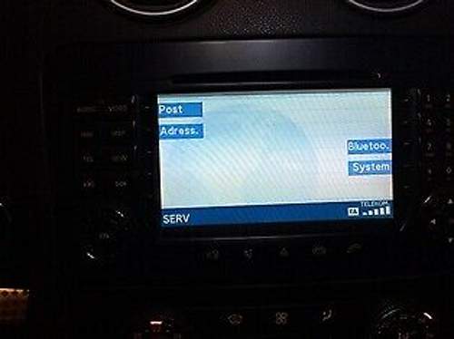

Hallo Karl probiere mal das:
Hab ich aus dem Netz:
fuer meine service menu sind es folgende tasten:
1. zundung 1. position
2. serv
3. system
4. Sprache (hier kommt eine Sprachauswahl - nicht zulange warten sonst verschwindet es wieder
5. und dann auflegen + pfeil obenlinks + Audio
*** Update **** hab es gerade 2 Mal bei meinem Command Probiert:
WICHIG bei 5. alle(!) Tasten gleichzeitig solange halten, bis "WELLCOME to Engeneering Mode" kommt.
Habe mir ein bisschen Zeit genommen und ein paar Photo's gemacht.
Es gibt ein Fehler-Protokoll mit Historie (hier hast Du sogar den KM-Stand, wann der Fehler auftrat) und eine Komponenten-Liste (hier schaust am besten, ob der TV-Tuner auftaucht) Bild 8-10
Man kann auch die Lautsprecher und den Bildschirm testen (so nebenbei)
Ich hoffe Du kommst hier weiter.

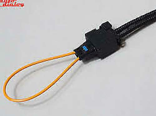

Entweder ist der Tuner defekt oder gar nicht mehr vorhanden und mit einer MOST-Brücke blindgelegt.

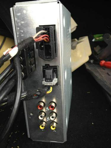

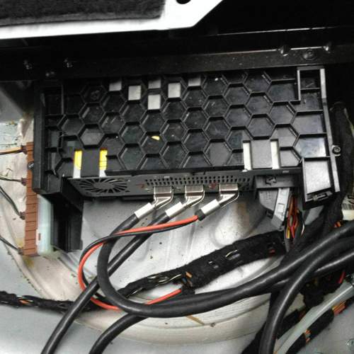

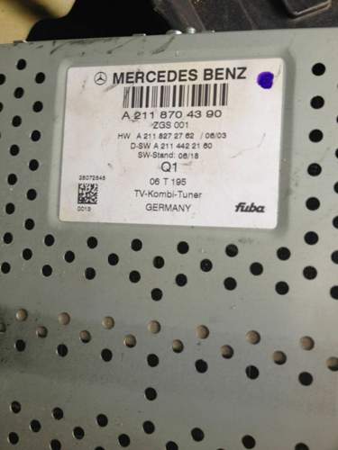

Habe mal nachgeschaut - unter der linken Abdeckung im Kofferraum ist ein TV-Combi-Tuner (alle Kabel angeschlossen) und eine (umschaltbare rechts/links) Fernsteuerung für die Monitore ist auch dabei.
(Werksbezeichnung 863 für TV-Tuner analog/digital und 864 für Fond Entertainment-Paket)

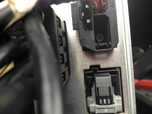

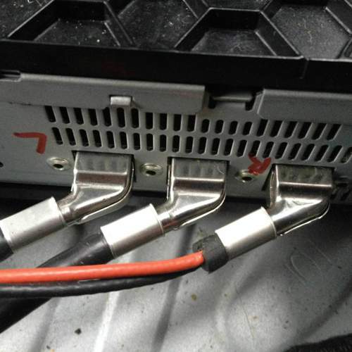

Baue mal das Comand aus und prüfe ob der grüne FAKRA-Anschluss gesteckt ist.

Was FAKRA ist weiß ich jetzt - ein Koaxstecker

Aber mir scheint das der TV-Tuner defekt ist.

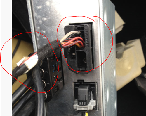

Mein Tip: TV-Tuner abstecken (Stecker) und MOST-Ring abstecken und und mit MOST-Brücke schließen. Hierfür brauchst Du eine MOST-Brücke (siehe Bild)
Dann Comand in den Diagose -Mode (Wartungsmenü) bringen und einen Komponenten-Test durchführen
Telefonie CD-Wechsler und Lenkradsteuerung sollte funktionieren. Wenn kein Fehler auftritt und im Diagnose-System kein Fehler mehr auftritt, ist der TV-Tuner hin.
Wenn immer noch ein Fehler auftritt wird es aufwendiger:
Der Kabelbaum zum TV-Tuner muss an der "Comand-Seite" abgesteckt werden und nochmals getestet werden. Wenn jetzt kein Fehler am Comand auftritt ist der Kabelbaum an einer Stelle defekt. Jetzt muss ein Messgerät ran und sämtliche Kabel an diesem Kabelbaum gemessen werden - kann im eingebauten Zustand gemacht werden - man braucht ein paar Kabel um Messleitungen zu legen - kein Drama.

Themenstarteram 15. November 2015 um 10:15
Danke für die Unterstützung - MOST-Brücke ist bestellt.
Leider komme ich nicht in das DAS; mein (vermuteter) Zugangscode:
- Taste FM/AM drücken
- Lautsprecherstummschaltung + Taste "1" + Taste "3" drücken
funktioniert leider nicht.
Ich werde aber dranbleiben !
Gruß Karl
2. serv
3. system
