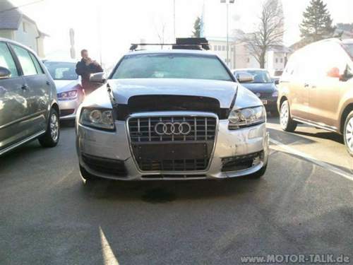

So Leute,
ein "Umbauvorhaben" ist nun angesagt (Foto). So etwas kommt raus, wenn Ösis (Zillertal) keine Stop-Schilder kennen und durchbrettern! Ergebnis: knappe 20T€ (zum Glück nur Sach) Schaden. Die Krönung: der Polizei zu mir: "Und was sollen wir jetzt hier !!??" 😕 , hatten sie viell. beim Kaffee gestört ... Und das Sahnehäubchen, der 100%-Verurscher bekommt noch nicht mal 'ne Strafe !!, wäre mit dem eig. Schaden geraft, das kapiere einer.
