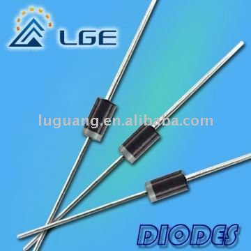

du kannst auch die fb signale nehmen und sie per diode an dein lekstockschalter einschleifen!
dann hast imitierst du beim schliessen per fb das lenkstock signal
und beim offenen das lekstocksignal!
und schon hate für eien kostenaufwand von max 5 euro coming und leaving home funktion!
ist ne alternative zu modulen oder programierungen!
wobei auf der oben genanten side sind echt tolle module drinnen!

naja eine 1a diode sollte da reichen! man schaltet ja nen signal und keine last!
wo du den abgriff macht ist dir überlassen!
kanste auch direckt am lcm machnen!
(lcm=lichtcontrollmodul/ findet man auch bei google!)

Sorry, aber das mit der Diode hab ich nicht verstanden.
Die Diode empfängt das Signal der Fernbedienung und schaltet dann im Lichtmodul das Signal, als würde der Lenkstockschalter betätigt werden.
Ich habe mir diese 1a Diode mal gegoogelt da gibt es sehr unterschiedliche Ausführungen.
Reden wir von z.B. so einer hier?
http://img.alibaba.com/photo/50856109/1A_rectifier_diode_1N4007.jpg
Oder meinst Du das Signal von der ZV, welches dann über die Diode den Schaltzustand simuliert ?
Egal ich glaub das lass ich lieber, bin da nicht vom Fach. Ich bastel zwar auch ganz gerne, aber entweder ich kenne mich damit aus oder hab eine gute Anleitung.
Hat sich halt so einfach angehört wie Du es beschrieben hast.
Ich könnte mir das so vorstellen:
Man nimmt das Signal der Zv in der Tür und schließt es mit dem Blinkerhebel an.
Und die Diode wird einfach dazwischen gelötet.
Das heißt wenn man die Tür öffnet oder schließt,
dann bekommt der "Hebel" einen Impuls von der Zv und das Licht wird eingeschaltet.
Ich bin kein Elektroniker oder sowas, aber ich glaube eine Diode lässt den Strom nur in einer Richtung zu (in der Technik von + nach -; in der Physik von - nach +). In dem Fall soll der Hebel den Impuls bekommen. Und nicht die Tür. Deswegen die Diode.
