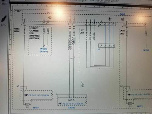

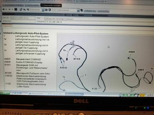

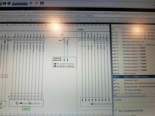

Hier schon einmal etwas zur Fehlersuche.
Das Display hat auf jeden Fall schon einmal eine eigene Stromversorgung. Links auf Bild 1. Außerdem gibt MB bei einer Umrüstung andere Kabelbäume vor. Soviel habe ich vorhin schon auf die Schelle dazu gefunden.
Rest nachher.
