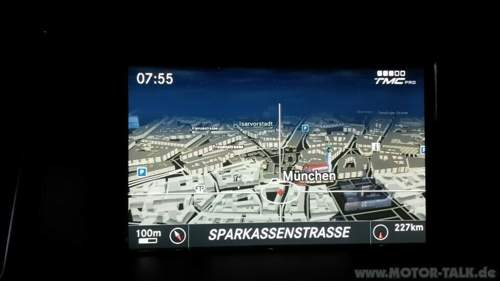

Noch mal kurz zur fotorealistischen Darstellung: Das ist ein recht dehnbarer Begriff. Ich kann mich erinnern, als die ersten TOM TOM 's eine Autobahnabbiegung oder ein Autobahnkreuz als Bildchen gezeigt haben (wahrscheinlich bei jeder Abfahrt das gleiche), wurde bereits von fotorealistischer Darstellung gesprochen.
Ich habe mal ein Bildchen aus meinem Navi hinten angehängt. Also Straßen, Gebäude quadatisch praktisch gut, ein paar markante Punkte (Kirchen, Bahnhöfe etc.).
Mit einem gezeichneten Foto hat die jetzige Darstellung noch nichts zu tun.
