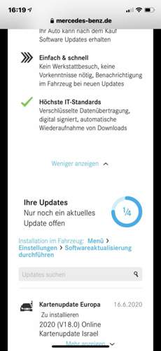

Ich hab ein anderes Problem, Daten DACH auf USB gezogen, alles prima. Im Auto keine Reaktion. Manuelles anschubsen ohne Ergebnis.
Anderen Stick probiert, nichts. Keine neueren Daten vorhanden lt COMAND.
Allerdings gab ich seit Monaten auch den Hinweis (siehe Bild) im Auto.....
Jemand eine Idee?

Bei mir hing das zusammen mit den aktivierten OTA.
Wenn das einmal läuft musste ich mehrere Tage warten, bis es für DE durch war (es ging auch nicht abbrechen oder sonst irgendwie beenden). Dann ging der Stick erst.
Seitdem ist OTA aus und ich mache alles nur per USB, das klappt recht gut.
Zumal OTA ja auch nur für DE ist, etwas sinnlos das Ganze, zumindest aus meiner Sicht.
Ah.., ok.vielleicht schalte ich ota einfach mal aus.
Das Land kannst du ja aber nach und nach umstellen. Erst D, dann den nächsten Batzen usw.
bis du damit durch bist ist entweder die 3-Jahresfrist abgelaufen oder du hast mindestens 2 Updates verpasst.
Allerdings läuft offenbar kein Update bei mir. Beim
Letzten hat der erst 6 Wochen nach Freigabe damit angefangen,
Was ich mir unter OTA vorstelle ist etwas anderes, daher bekommt OTA bei mir keine Chance mehr. Dass das mit den anderen Ländern auch geht ist mir neu, danke dafür. Aber wie schon von dir gesagt, bis das installiert ist, ist es schon wieder veraltet.
