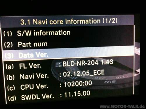

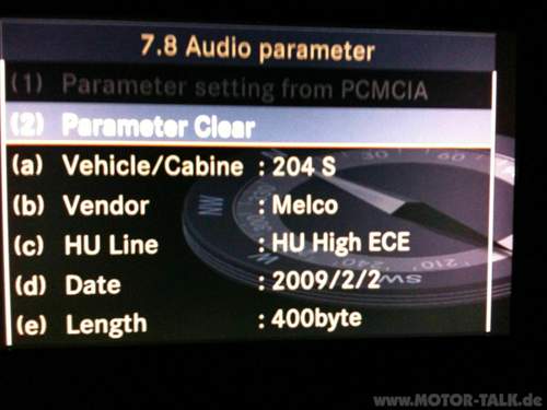

Kannst Du bitte mal das Equalizer File ansehen? Ich habe mit der Zeit eine neue Version erhalten und der Sound hatte sich verbessert (s204)
Img-0024
hui endlich Feierabend
Also bei mir steht das selbige bis auf Punkt d) da habe ich 2007/7/19
Also alle Daten deuten doch darauf hin das an diesem Fahrzeug noch nie ein Firmware Update gemacht worden ist
ja das stimmt - ich denke aber dass es eine neuere version gibt

PCMCIA Karte einlegen und dann gibt es eine Dump funktion. Hier ein Beispiel von mir. Leider kann man nicht zu viel verändern. Habe mal die Verbrauchsanzeige für Hybrid eingeschaltet, aber da sieht man nichts

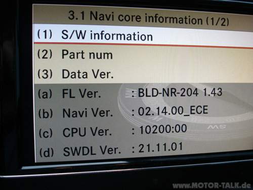

Original geschrieben von bikendrifter
so muss es aussehen mit der aktuellen Sw und FW Version:

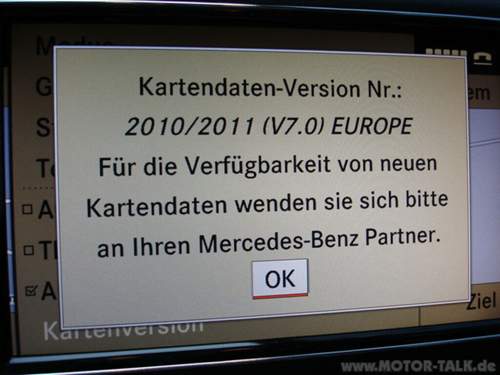

Hi, diese Info habe ich meinen neuen S204 auch gesucht (sind die Bilder 2-4 nicht alle gleich? ).
Kannst du mir bitte noch sagen, durch welche Menüpunkte ich scrollen muß, um zu diesen Informationen zu kommen? Das Wort "Kartenversion" ist mir bislang noch nicht in einem meiner NTG 4 Menüs begegnet.
