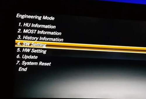

Comand NTG 5.5
Mercedes E-Klasse C238
Hallo
Nachdem ich im Engineering Mode auf Reset gedrückt habe habe ich kein Sound mehr und CarPlay ist auch weg, ruckfahrkamera funktioniert auch nicht mehr. Kann ich das selber erledigen oder muss ich dafür zum Freundlichen?
Liebe grüße
Engineering Mode
3 Antworten
Welches Mercedes Modell?
Baujahr?
Das ist ein e220d c238 bj 2018
Du hast die Fzg.-spezifische Codierung gelöscht.
Kann man nur mitm Laptop reparieren (Codierer oder Mercedes) - ich kann in 94469 helfen.
Deshalb ist dieses Menü auch nicht für den Endkunden freigeschaltet.
