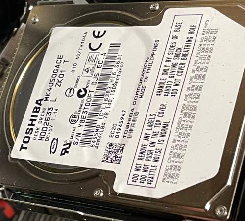

Das ist mein HDD in NTG 3.5

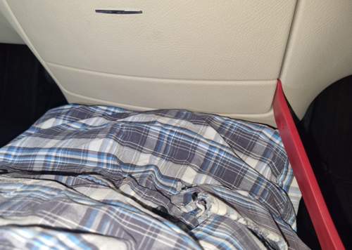

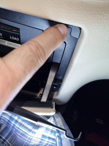

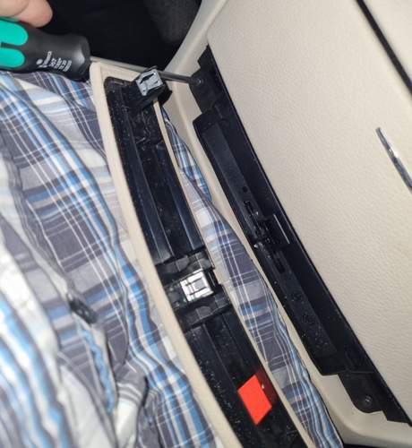

Ich habe auch mal Bilder vom Umbau gemacht...evtl. hilft es dem ein oder anderen. Es ist wirklich überschaubar!
Bei mir war eine 40GB Toshiba MK4036GAC verbaut.

1-untere-verkleidung
2-rahmen-dvd-w-klappe
3-cover-obere-beiden-schrauben-oeffnen
