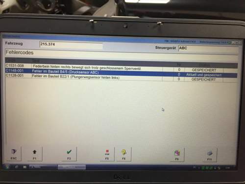

Habe das Auto heute per Stardiagnose auslesen lassen das kam dabei raus.. Der Wagen geht ab und an hinten rechst komplett hoch. Sobald ich den Wagen aus/einschalte funktioniert es wieder mal länger mal kurz..
Ich finde Drucksensor im netzt aber nur für vorne links.
Wisst ihr was ich da genau brauche ?
Das ABC Fahrwerk lässt sich ohne Probleme hoch runter stellen. Bei der Fahrt kommt es zu diesem Problem. An den Dämpfern soll es nicht liegen laut den freundlichen
ABC Ventilblock, Federbein Hinten Links und Drucksensor. Laut Internet ,aber der Freunldiche meinte nur der Drucksensor sollte reichen. Man könne den auch ausbauen reinigen ,wieder einsetzen manchmal ist es nur dreck was den Sensor beeinträchtigt..
