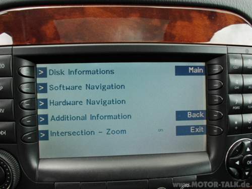

ich habe 2 Anleitungen gefunden (siehe Anhang) um beim Comand APS in den Ingineering-Modus zu kommen, um z.b. die DVD-Funktion während der Fahrt freizuschalten, etc.
Leider funktioniert das bei mir mit den angegebenen Tastenkombination nicht.....
Hat das schon jemand ausprobiert? Erfolgreich?
Bin für jeden sinnvollen Tipp dankbar.

Hallo Jürgen,
diese Tastenkombinationen funktionierten nur bis zu einem gewissen Software-/Hardwarestand. Dein W220 ist zu neu.

Mittlerweile habe ich herausgefunden, dass ich mit der Tastenkombination 1 + 3 + Stumm in einen Anzeigemodus/Infomodus komme. Ich hänge mal ein paar Bilder an. In diesem Modus kann man allerdings keine Änderungen vornehmen. In den Engineering-Modus bin ich trotz Ausprobieren von verschiedensten Tastenkombinationen nicht gekommen.

Hallo Jürgen,
kannst du da tatsächlich keine Änderungen vornehmen? Der Engineering-Modus bleibt wie gesagt versperrt - aber ich bin der Meinung, dass man z.B. den Intersektion-Zoom umschalten kann.
Respekt, du hast Recht. Ich war gerade nochmal draußen und siehe da, den "Intersektion-Zoom" kann ich "on" und "off" schalten. By the way, was ist das bzw. was bewirkt das Ein- bzw. Ausschalten?
Werde mal demnächst noch ein bißchen ausprobieren, was da alles an Infos angezeigt werden.
Grüße,
Jürgen W. aus P.
Beim Intersection-Zoom ändert sich die Darstellung beim Heranfahren an eine Kreuzung. Die Diagnose sollte auch im Falle eines Falles Fehlercodes ausspucken.
