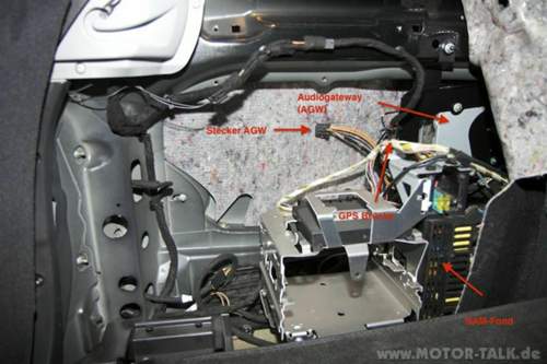

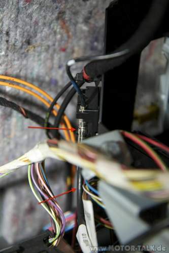

Bis jetzt habe ich nur das Teil gefunden, das auf dem Bild zusehen ist. Da geht aber kein Antennenkabel rein.
Moin Mario,
den Radioantennenverstärker findest du hinten links oberhalb des Seitenfensters.Antennenleitung
auf Durchgang (Widerstandsmessung)mit den abgeschnittenen Enden vorn am Radio messen(das wäre die Zuordnung
Radioantennen).Im Anhang eine Hilfestellung.
Die GPS-Antennenleitung auf gleiche Weise auf Durchgang messen.Anordnung der Steckverbindung
findst Du im Anhang.(nicht an Bauteilen stören die dein Auto nicht hat.Die Steckverbindung ist aber an der gleichen Stelle.
Gruß komtech
Anortnung-gpss211steckverbindung
Sorry da fehlen Bilder.
Anortnung-gpss211steckverbindung-2
