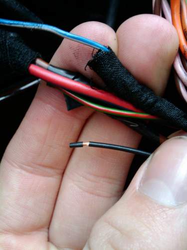

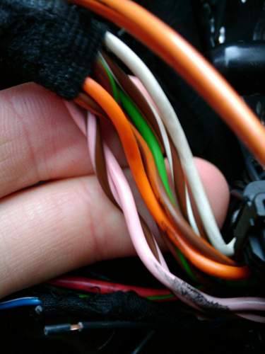

soo hab jetzt das radio raus^^
also hab mal bilder gemacht^^
die nummer vom radio ist : A210 820 54 89 80
hoffe mir kann jetzt jemand sagen ob das mopf oder vor mopf is 😉
Radio von hinten
Oberer Stecker
Unterer stecker
Such einfach mal per Google nach Hans Hehl. Bei ihm auf der Homepage steht alles genau erklärt. Sowohl Pin Belegung als auch die Möglichkeit, dein Comand mit Geschwindigkeitssignal zu füttern, dann klappts auch mit dem Navigieren.... 😉
Moin,
das Comand kommt aus einem Mopf.
Hast du bei Mercedes schon die Varianten codierung gemacht?(Navi darstellung im Tacho)

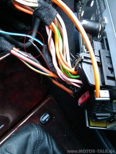

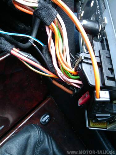

Du musst dir wohl das Geschwindigkeits Signal am Schweller holen.
nee das habe ich noch nicht gemacht....und wie meinst du das am schweller kolen?? das kabel ist da muss ich nur nach vorne holen oder wie?? wenn ja wo schließe ich das an??
schau mal hier im Anhang
