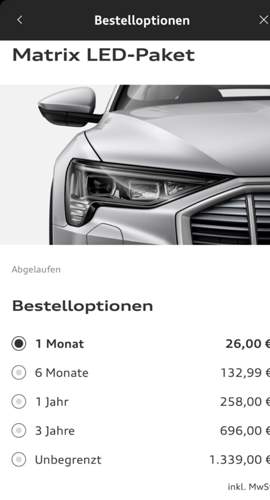

Ich habe die LED Matrix Scheinwerfer, aber nicht das Automatische Fernlicht. Ich hatte mir mal das Matrix LED Packet bestellt.
Gibt es da eigentlich auch eine Codierung für.?
Hatte mal gehört das so was mit der OBDApp geht. Hat da jemand Erfahrungen.
Wenn Dir das im Shop angeboten wird, dann solltest Du eigentlich gar kein Matrix haben.
Sehe ich auch so.
Wenn dir das im Shop angeboten wird, dann hast du kein Matrixlicht. Denn dieses beinhaltet quasi den Fernlichtassistenten, weil das Licht dann absolut automatisch geregelt wird, du musst gar nichts mehr machen und fährst immer mit passendem, besserem Licht. Geile Sache übrigens 😁
Welcher e-tron ist es, Modelljahr/Baujahr? Hast du die vollständige Austattungsliste mit PR Nummern?
Schau mal rein, ob du 8G9 "LED-Scheinwerfer mit Vorbereitung für weitere Lichtfunktionen" drin hast.
Andererseits wenn es dir im Shop angeboten wird, dann hast du es, also nur Vorbereitung.
PS: und da du FoD hast, wirst du es mit OBDApp auch nicht aktivieren können - 100% Garantie 😉
@RobertP, @kotakpay Stimmt, ich hatte mich vertan mit der Aussage das ich LED-Matrix habe.
Habe nur das LED Licht, das Matrix ist verbaut aber nicht freigeschaltet.
Danke für die info das es mit OBDApp auch nicht freigeschaltet werden kann, hätte ich nämlich beinahe schon gekauft.
kannst ja das Matrix (inkl. FernlichtAss.) im Shop dazu kaufen und in der App aktivieren

Spar dir das, wird nicht funktionieren mit OBDApp.
In der Cyber Week gab es im FoD Store 20% auf alles, da habe ich beim Matrixlicht zugeschlagen. Fahre den e-tron erst seit 4 Monaten, aber ohne Matrixlicht will ich ihn nicht mehr haben, absolut geile Sache 🙂
