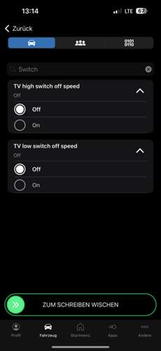

ENABLE CAMERA PARKING ASSIST AT SPEEDS > 30 KM/H
- Normally the camera / parking assist switches off when the speed of the car exceeds 30 km/h (not at 150 km/h as stated below?). After tweak this stays on, so you could use it eg as a blind spot camera or otherwise.
Adaptation
    Control unit: A5 Driver Assistance
    Name: Switch-off speed for parking assist
        Old value: 150
        New value: 140
@kappa9 schrieb am 10. Januar 2024 um 12:08:42 Uhr:

Leute, wie ging es nochmal, dass man die 360° Kamera so codiert, dass man sie auch während der Fahrt aktivieren kann? Am besten mit OBD11, da vorhanden.
So geht sie ja ab 20-30km/h automatisch aus.
Danke 🙂
Jap geht mit VCP

Kann jemand bitte bestätigen, dass es bei ihm mit OBD11 funktioniert hat?
Ich finde diesen Menüpunkt bei mir gar nicht.

Natürlich funktioniert das! Wo Du die Einstellung findest, hatte ich schon geschrieben!
Du scheinst Dich etwas schwer zu tun??

Ich tue mich schwer, ja.
Wo genau finde ich den genannten Menüpunkt? Bei mir finde ich es im Steuergerät A5 weder unter Lange Codierung noch unter Anpassen.
Kannst du mir bitte eine kurze Anleitung schreiben und einen Screenshot machen?
Danke 🙂
Finde es unter A5 Steuergerät einfach nicht 🙁
Nu das findet er.
Generell:
Versuche mal, ob in OBDeleven die Option „SFD automatisch entsperren“ in den Einstellungen hilft.
Erklärung: siehe Beiträge bei obd11 oder über Suchmaschine
