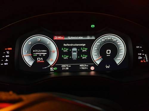

@Olli71 schrieb am 24. September 2020 um 17:10:50 Uhr:
@hadez16 schrieb am 24. September 2020 um 17:04:58 Uhr:
Geht nicht.Muss irgendwie...
Freischaltung Reifendrücke im VC geht auch, also so nebenbei erwähnt, wenn das System mit den Sensoren verbaut ist.
Hallo Olli,
kannst du das genauer beschreiben, was du meinst oder ein Bild zeigen?

@Olli71 schrieb am 24. September 2020 um 19:09:27 Uhr:
Bitte
Kannst mir sagen wie du das hinbekommen hast würde es auch gerne haben
