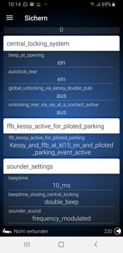

Inzwischen bin ich von den diversen verfügbaren Anleitungen etwas verwirrt.
Es soll nur beim Verriegeln zweimal "chirpen", beim Öffnen einmal. Alle Anleitungen zusammengeworfen würde ich vermuten:
central_locking_system
beep_at_opening: aktiv
sounder_settings
beeptime_closing_central_locking
double_beep
beeptime_opening_central_locking
single_beep
Und das sollte es dann schon sein, oder?
In den Anleitungen tauchen teilweise noch Anpassungen in den Horn_settings auf, deren Sinn ich aber nicht verstehe. Wäre das "horn" nicht nur dann interessant, wenn man keine Alarmanlage hat? Wobei "acoustic_acknowlagement" ja sowieso ab Werk schon auf 1 und 2 steht.
Aktueller Serienstand im screenshot.
Danke für Tips!
Ist mein allererster Versuch...
Screenshot-20200609-222257-word
https://www.audi-coding.com/index.php/DWA_Quittungston
Danke, das hatte ich gesehen, aber die OBDeleven Version leuchtet mir eben nicht ein, zumal da auch der wichtige Hinweis fehlt dass die beeptime in den "sounder settings" zu finden ist.
Ich würde gerne verstehen, was man da macht und mir leuchtet einfach nicht ein, was die horn settings damit zu tun haben. Ist nicht der "sounder" für den Chirp Ton zuständig?
Es klappt einfach nicht mit dem Quittierungston...
Anpassungen laut Anleitung sind drin, aber ich finde die Einschaltmöglichkeit im MMI trotzdem nicht. Wo sollte die sein? Doch vermutlich unter Fahrzeug/Zentralverriegelung, oder?
Entsprechend sehe ich im Scan, dass bei den Personalisierungen auf Schlüssel und Nutzerkonten das "akustische Quittiersignal" noch auf "Aus" steht. Das würde ja vermutlich durch die entsprechende Einstellung im MMI geändert und daher möchte ich das nicht einzeln anfassen.
Hiiiilfe bitte!
Screenshot-20200610-101444-obdeleven
Screenshot-20200610-101454-obdeleven
20200610
Doch noch selbst kapiert...
Falls mal wieder ein Einsteiger vor dem gleichen Problem stehen sollte: Die Anleitung für OBDeleven auf Audi-Coding ist ergänzend (!) zu der VCP und VCDS Anleitung zu verstehen. Zusätzlich zu den Anpassungen muss auch noch via Lange Codierung "horn-acknowedgment " auf aktiv gesetzt werden.
Ich dachte, diese Änderung sei bereits mit "beep_at_opening: aktiv" in den Anpassungen erledigt.
