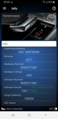

Wieviel ist wohl auf diese Info in OBDeleven zu geben, dass eine neue Getriebe-Softwareversion existiert?
Screenshot-20200610-205848-obdeleven

@Car-Mayday schrieb am 10. Juni 2020 um 21:00:39 Uhr:
Kann sein, dass dies stimmt.
Diese Info ist aber trotzdem völlig.......für die Katz'
