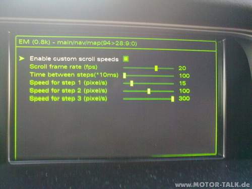

Scrollspeed beim MMI 3G Navi ändern
Moin, wenn man öfter den manuellen Scrollmodus beim Navi verwendet, um ein Ziel auszuwählen, kann man sich die Scrollgeschwindigkeit in 3 Stufen anpassen. Je nachdem, wie lange man dann den Joystick festhält, ändert sich dann die Geschwindigkeit. Die Standardeinstellung ist schon ziemlich langsam, finde ich. Aktiviert wird es wie folgt:
  1. Hidden Menü aufrufen
  2. "Nav" auswählen
  3. "Map" auswählen
  4. "Enable custom scroll speeds" Checkbox aktivieren
  5. Die Scrollgeschwindigkeit bei "Speed for Step 1-3" den persönlichen Bedürfnissen anpassen
Zwei Fragen dazu:
Ist damit gemeint, wie schnell sich das Fadenkreuz vom Joystick über die Karte bewegt (beschleunigt)?
Welche Werte hast Du jetzt da eingestellt, original sind es ja die vom Bild 3?
Danke DVE

Ich habe eben mal nachgesehen ; Standardmäßig stehen Step 1 = 7 / Step2 = 50 / Step3 = 150
Hier ein Screenshot von meinen neuen Einstellungen ( letztes Bild in der Gallerie )
hanon
Hhm, komisch. Bei mir stehen original die Werte von Bild 3 von schneidfried. Nur das eben das Anklickbox nicht gesetzt war.
Danke DVE
Scrollspeed-bild-3-schneidfried
Ja, damit kann man die Geschwindigkeit vom Fadenkreuz ändern. Auf meinem Bild sind noch die Standardwerte (wie sie bei mir waren) zu sehen. Man kann sie natürlich den eigenen Bedürfnissen anpassen und verändern. Spiel einfach mal ein wenig rum  😉..
