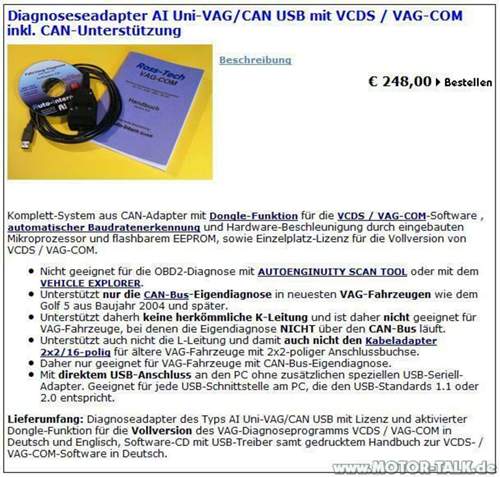

Original geschrieben von schneidfried
Doch, gibt es...Der Diagnoseadapter AI Uni-VAG/CAN USB mit VCDS / VAG-COM inkl. CAN-Unterstützung kostet 100 € weniger (248,00 €) und kann für alle Fahrzeuge mit CAN Bus genutzt werden, also auch für den 8K....
Das Teil, gell? (s. Anlage)
http://www.auto-intern.de/...-pagesetter-viewpub-tid-27-pid-0.html?...
Screenshot002
Ja genau...;)
Diesen Diagnoseadapter gibt es hier auch.
Zwar kostet er hier 1 Euro mehr, dafür kann ich hier den Support sehr empfehlen incl. eigenem Forum.
Unisurfer
Soweit ich weiß, funktioniert der Micro-CAN aber nicht mit dem Audi 8K...
This interface is compatible only with cars based on Mk.5 Golf technology.
