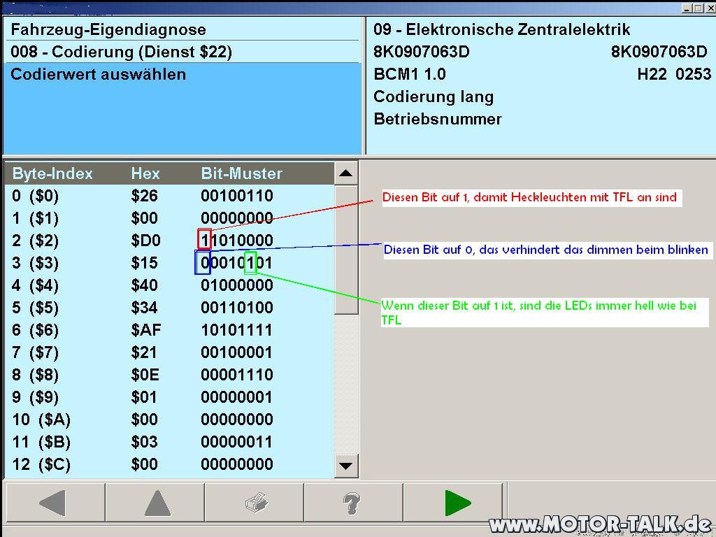

Hallo. Bin neu und habe gerade diesen Thread entdeckt.
Zu dieser LED Band Dimm oder nicht Dimm Geschichte:
Kann man auch einstellen, dass die LEDs immer gedimmt sind? Also auch bei TFL?
Ich persönlich finde, dass die LEDs zu hell sind und man überhaupt nicht mehr das schöne Gesicht des A4 erkennen kann, da die LEDs alles überblenden.
(achtet mal drauf, wenn euch der neue mit TFL entgegen kommt. Noch weiter weg sieht man nur die hell strahlenden LEDS, der Rest wird ausgeblendet)
Egal........geht das?
Besten Dank und Gruß
hockemahne

Musst den GRÜNEN Bit ändern
http://www.motor-talk.de/.../Attachment.html?attachmentId=569841
Ne, der Bit schaltet die hellen LEDs auf die Schalterstellung "Standlicht".... bei Abblendlicht weiterhin Dimmung der LEDs
Also geht das jetzt ,,LED's immer HELL egal ob Schalterstellung 0 / Standlicht / Abblendlicht'' indem man den Grünen Bitsatz ändert oder nicht?? Falls nicht, kann das nicht einer von euch raus bekommen?? Intressiert mich SEHR. (Möchte dem Audimonteur nur nicht bitten was umzucodieren ohne das es dann so funzt wie ich mir das vorgestellt habe und der bräuchte halt den genauen Bitsatz).
Wäre echt nett.
Danke
Was ist am Attachment mißverständlich?
Jetzt laß Dich doch nicht durch special85 verwirren (war falsch):
Es ist genau so wie im Attachment beschrieben:
Werkzustand:
TFL: LEDs hell, Rücklichter aus
Standlicht: LEDs gedimmt, Rücklichter mit an
Abblendlicht: Xenon an, LEDs gedimmt, Rücklichter mit an (natürlich)
Blinken: LEDs dimmen auf entsprechender Seite
Änderungen möglich auf:
Rotes Bit auf 1 > LEDs hell UND Rücklichter an
Blaues Bit auf 0 > LEDs hell beim Blinken
Grünes Bit auf 1 > Abblendlicht: Xenon an, LEDs NICHT gedimmt, also hell
