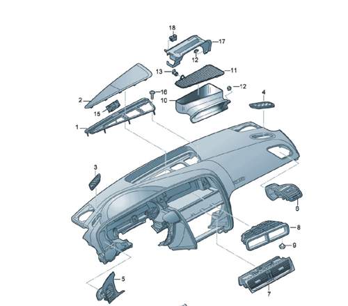

Hier mal die TN zum nachrüsten:
Nummer 13
4H0 907 658 (Luftgüte & Feuchte) FL
4H0 907 658 A (nur Luftfeuchte) FL
8K0 907 659 A (nur Luftgüte) vFL
[Von Motor-Talk aus dem Thema 'Umluft Codieren' überführt.]
Sensor
Und wo willst du den Luftgütesensor anschließen?
Klimaanlage Basic und Komfort haben doch unterschiedliche Bedienteile.
@Nick-Nickel schrieb am 22. Oktober 2022 um 17:46:20 Uhr:
Ich nirgendwo.
Aber falls es jemand vor hat gibts einfach schon mal die TN. Ein Problem weniger um das man sich kümmern muss...
8K1820043AJ Klimabedienteil FL bis 03/14
8k1971566A Leitungssatz
