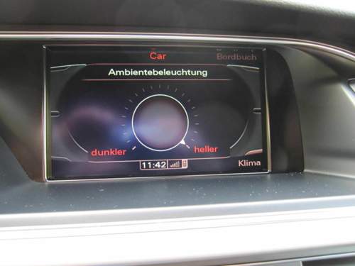

Original geschrieben von Audimann77
Ambientebeleuchtung beim A4 sind die 2 roten LEDs vor dem Rückspiegel, die senkrecht von oben nach unten auf den
Schalt / Wähl- hebel leuchten. Also was ganz anderes als die Ambientebeleuchtung beim A6.Edit: Katalog und Menu haben also den selben Begriff für 2 unterschiedliche Dinge.
O.k. dann werde ich bei meinem 8K VFL noch das Byte 16,Bit 6 setzen lassen und mal schauen.
Die LED sind drin und Spiegel auch beleuchtet, mit 4 Leseleuchten.
Dank
Dann sollte das funktionieren. Das Lichtpaket besteht aus:
Lichtpaket, beinhaltet Leseleuchten hinten, beleuchtete Ausströmregler und Türinnenbetätigung, aktive Türrückstrahler,
Einstiegsleuchten, Fußraumleuchten vorn und hinten, Handschuhfach und Make-up-Spiegel beleuchtet.
Die Fussraumleuchten können dann mit der "MMI Bedienlogik - Ambientebeleuchtung" gesteuert werden 🙂
