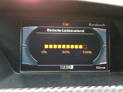

es wurde hier mal diskutiert das die Batterie anzeige die man sich nachträglich freischaltet keine Funktion hat.. und eventuell nur ein Fake ist!
Ich kann jetzt das gegenteil bestätigen, die Anzeige funktioniert!
Anbei 2 Fotos!
War das nach einer langen Standzeit?
Bei mir tat sich nichts selbst nach 2 Wochen Standzeit und Belastung durch Sitzheizung, Licht usw. im Stand (Zündung).

Hi bauks,
bei mir funktioniert es aber wunderbar.
Es kann sein, dass du nicht sofort den Abfall (Stromverbrauch) der Batterie erkennst aber nach dem Abschalten und Wiedereinschalten der Zündung nach einer (längeren) Zeit wandert bei mir die Batterie immer in Richtung 0

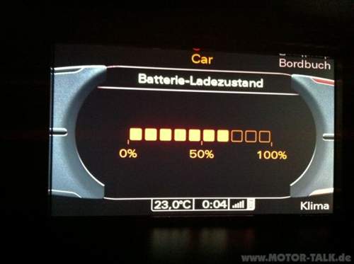

Hi Scotty18
Beim codieren, abends, habe ich auch nichts gesehen. Erst am nächsten Morgen, vor dem Start, wird mir der Abfall der Batterie angezeigt
ggf wird der Wert erst beim neu booten des MMis abgefragt (bzw. Bordnetzstg in diesem Falle).. ähnlich wie auch der Ölstand berechnet wird... Wäre eine Möglichkeit... Jedoch nach 5-6 wochen Standzeit könnte man schon davon ausgehen das der Ladezustand NICHt mehr bei 100% ist, eher bei 70-80% ...

Bilder von lover18gue!!
kann dies nur bestätigen. Bei funktioniert die Batterieanzeige auch ohne Probleme.
Hab ständig andere Werte zwischen 60 und 100 prozent.
