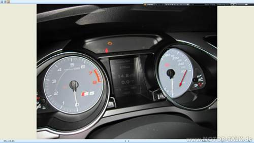

siehe foto das ist der SENSOR
2011-01-03-144929
Gar nicht so einfach, den Sensor fotografiert zu bekommen 😉
@MartinSHL
Auf den Sensor leuchtest Du nun mit einer Spot-Taschenlampe ...
Gruß DVE

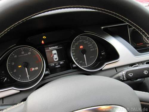

ich habs durch zufall in meiner fotosammlung gefunden, auf den anderen fotos ist er auch nicht zu erkennen
daher man muss GENAU hinsehen ...

das bringt mir ja nicht viel, da es mich meinem ziel nicht näher bringt. 🙁
Ich wollte ja, dass die Skalen dauerhaft in weiß beleuchtet sind. also genau so, als würde ich die Scheinwerfer eingeschaltet haben.
Aber genau das lässt sich offensichtlich nicht programmieren.
Jain, zumindest weiss Du dann, ob es an nur an der Helligkeit im Cockpit liegt. Du hattest ja geschrieben, die Skalen sind trotz Codierung immer dunkel.
Ansonsten heisst die Lösung nach wie vor: Standlicht. Aber das war vorher klar.
