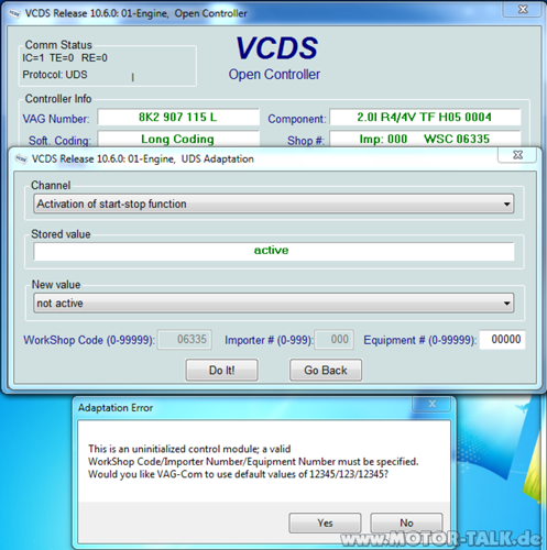

ich poste das hier der Vollständigkeit halber nochmal - betrifft (vermutlich?) das permanente Deaktivieren der Start/Stop-Automatik:
Hat schon jemand die Anpassung "Activation of start-stop function" im Motorsteuergerät mit VCDS ausprobiert? Habe das heute zufällig gesehen. Eventuell ist das in der VCDS-Version 10.6 neu 😕
Steht standardmäßig auf "active", man kann es ändern auf "not active", allerdings sieht das Fenster für die Anpassungskanäle anders aus als bei den übrigen Steuergeräten...
Nach dem Klick auf "Do It!" will VCDS von mir aber Workshop-Codes wissen, habe es dann abgebrochen. Ist der Klick auf OK gefahrlos möglich? Was bedeutet ein uninitialisiertes Steuergerät?
Screenshot im Anhang...
Start-stop
wasist die aktuellste version von VCDS auf deutsch??
habe 908.2 derzeit immer noch...
auto uüdate hat der auch lange nicht gemacht
Version 10.6
Is aber in Englisch, oder!?😕
