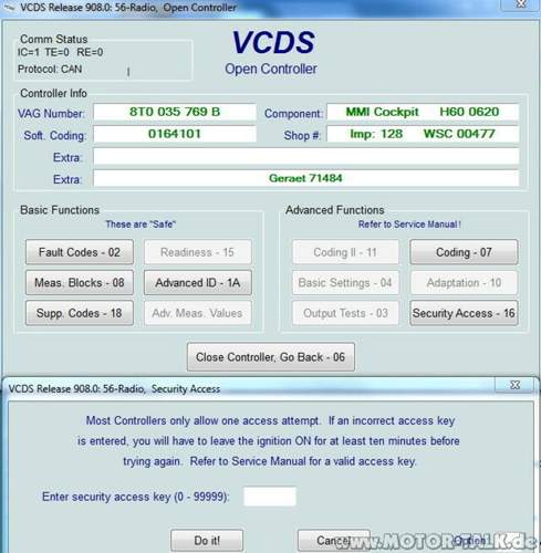

Gibt es auch die Batterieanzeige bein mmi mit kleinem Navi. Adaption 10 habe ich nicht ist grau siehe Bild

Enable the Battery Level MMI item:
[56 – Radio]
[Adaptation - 10] -> Channel 39
add 16 to the existing value
Gibt es auch die Batterieanzeige bein mmi mit kleinem Navi. Adaption 10 habe ich nicht ist grau siehe Bild Security Code 20113 geht nicht
I denke dass es diese Codierung sein muss:
[07 - Control Head]
[Adaptation - 10] -> Channel 02
add 32 to the existing value

Ich glaube nicht, dass es im Radio ist, dass du die Batterieanzeige findest.
Hast du mit dem Codierung in [07 - Control Head] versucht??
Code:
[07 - Control Head]
