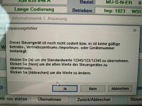

Habe eine frage an die Profi Codierer hier im Forum🙂
Bei mir habe ich alle Codierungen selbst durchgeführt und sie Funktionieren alle dank der guten Infos hier im Forum
Einwandfrei (bin aber ein Anfänger).
Es gibt aber teilweise Änderungen die wohl noch nicht in der Software hinterlegt sind.
Wenn ich da aber Änderungen machen möchte (von denen ich weiß das sie richtig sind) kommt beim übernehmen
die im Bild angezeigten Auswahl Möglichkeiten.
Auf was muss ich dann klicken wenn ich die Änderungen übernehmen will?
(meine das bei auswählen von "abbrechen" die werte nicht übernommen werden?)
Vcds1
auf ja - logischerweise
Normalerweise versucht man erst auf Nein zu klicken, das kann schon funktionieren.
Bei Ja werden die Standardwerte ins Steuergerät geschrieben, was paranoide Händler aufmerksam machen KÖNNTE.
Würden sie in jedem anderen Stg wo codiert wurde dann auch
Den Händler selbst würde ich auch mal sagen interessiert das = null
Schon mal danke für die schnellen Antworten @Scotty18 @hadez16
Nochmal zum Verständnis für mich, wenn ich auf "ja" klicke dann wird der von mir eingegebene Wert Codiert und
nicht irgendwelche Standard Werte?
ja
die WSC daten werden damit nur überschrieben
