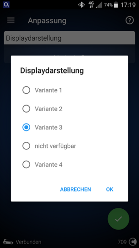

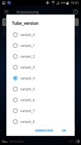

Bist du die alle durch? Was ist der Unterschied? Standard und das gelbe (goldene?) ist klar.
@blindek schrieb am 7. Dezember 2018 um 10:41:23 Uhr:
Die Tubes kannst in 4 Varianten einstellen 😉
Eigentlich sind es ja 9 Varianten (0 - 8) bei "Tube_version" und 4 Varianten (1 - 4) bei "Displaydarstellung" (lt. OBDeleven).
Alle Kombinationen durchzuspielen dauert schon eine Weile (und nicht alle Kombinationen erzeugen eine andere Darstellungsvariante). Bis auf die weiter oben von mir in den verlinkten Beiträgen (Seite zurück) beschriebenen Variantenkombinationen habe ich auch nie etwas anderes probiert.
Tube_version_varianten
Displaydarstellung_Varianten
Das gelbe goldene kannst mit jeder Tube Version benutzen, und das goldene kann man auch in eine andere Farbe ändern wenn du im Ambientelicht Menü die Farbliste freischaltest bzw. Farben hinterlegst.
