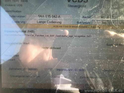

Hallo Zusammen,
ich habe ziemlich viele Seiten von diesem Thread gelesen, aber keine Hilfe gefunden. Es geht um die Verkehrszeichenerkennung im Tiguan.
Mein Händler hat diese freigeschaltet bekommen, jedoch werden Verkehrszeichen nur im Active Info Display angezeigt. Auf dem Discover Pro werden im Navi jedoch keine Verkehrszeichen angezeigt. Auch sehe ich im Discover Pro unter Car -> Setup -> Fahrerassistenz nicht den Punkt "Verkehrszeichenerkennung" 😕
Der Händler und ich hatten erfolglos versucht folgendes zu aktivieren (siehe Anhang) :
Steuergerät 5F (Infotainment)
Anpassung
Car_function_list_BAP_gen2
Traffic_sign_recognation
Hat jemand einen Rat, wie ich die VZE oben links in der Navikarte anzeigen lassen kann?
Vielen Dank für eure Hilfe 🙂
