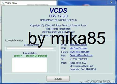

Weißt du ob man an dem Kabel beim Kauf selber erkennen kann wieviel Limits es hat? (3/10/unbegrenzt) Oder ist das nur über die Software erkennbar?
Gute Frage. Ich glaube ein Merkmal an der Hardware gibt es nicht, das ist alles in Software.
Mich beunruhigt der Grund deiner Frage. Bitte nicht gebraucht kaufen.
@GTI7-PP-BP schrieb am 2. Dezember 2017 um 00:45:18 Uhr:
@hadez16 schrieb am 1. Dezember 2017 um 20:06:59 Uhr:
... nur mit HEX-V2 oder HEX-NET.
Über die Software auf jeden Fall, auf meinem Hex-V2 ist ein gelber Aufkleber "10 VIN"
Wenn man über die bekannten Vertriebspartner bezieht, sollte es über die EAN Nummer erkennbar sein...
Themenstarteram 3. Dezember 2017 um 10:15
@chevie schrieb am 2. Dezember 2017 um 08:25:22 Uhr:
falls kein aufkleber mehr vorhanden...
