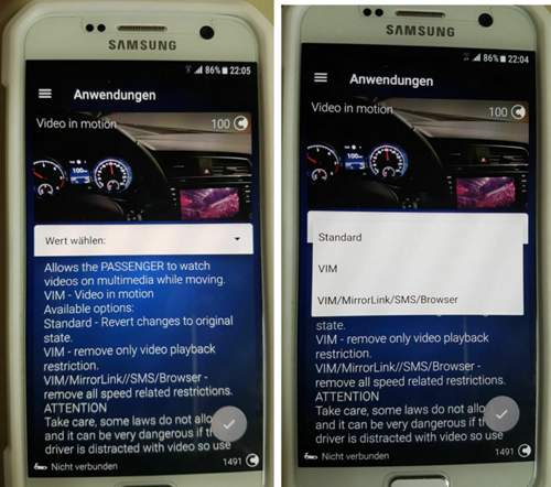

Hat jemand hier Video während der Fahrt schon freigeschaltet und könnte den Code veröffentlichen? In der OneNote Sammlung taucht dieser nicht auf, oder ich bin blind.
LG G.
Da gibt es keinen Code. In VCP gibt es dazu eine geführte Funktion.
Bei OBDeleven auch möglich zu machen.
Vim
Aha, vielen Dank für die Info. Damit kenne ich mich noch nicht aus.
Mir ist der Unterschied zwischen VCDS und VCP nicht klar.
@Shizophren83 schrieb am 9. Juni 2017 um 22:16:54 Uhr:
Sind zwei grundverschiedene Tools. Die haben nichts miteinander gemeinsam, außer dass beide zum Codieren verwendet werden können.
Aber VIM (Video In Motion) kann halt nur VCP im Moment.
Nicht nur im Moment. Vcds wird es nur können, weil der Entwickler den tiefen Eingriff ins System nicht erlauben will
@djduese83 schrieb am 10. Juni 2017 um 08:37:19 Uhr:
"nur" = "nicht" 😉
