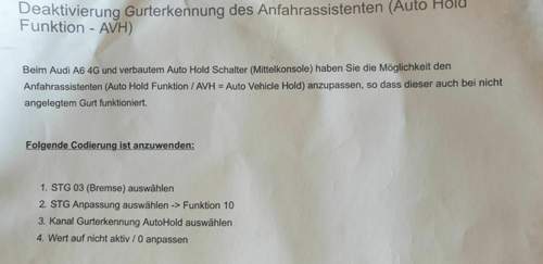

Guten Tag . Kann mann das auch über Byte und Bit ändern ? Kann nur so zugreifen in STG 03 . Und welche Byte ( Bit ) muss auf 0 setzen ?

Das gibts schon seit dem 4F. Dort allerdings bei der EPB, Anfahrassi hatte der nicht. Der 8K hatte als erster den Anfahrassi, somit sollte es seit damals schon codierbar sein.
Das geht aber nicht so wie es dort steht.
Man muss in STG 53 Anpassung und dort Seat belt detection deaktivieren.

Das ist genau das gleiche, nur in einem anderen steuergerät
Danke
Wenn da steht "über Anpassungskanal" wird es kaum über die Byte und Bit Codierung gehen.
