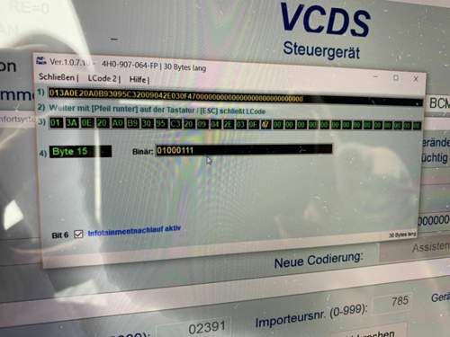

Hallo, bei mir ist es auch so, bei Zündung kein Ton aber bei Motor an ist der Ton da.
So sieht es im Steuergerät aus bei Byte 15.
982481a3-81f8-48f3-a62a-d01ce38dab67
Bei dir steht HEX 47, doppel klick auf 47 und trage 49 ein... ENTER schließen - - codieren
@audi0904 schrieb am 16. Juli 2019 um 06:14:47 Uhr:
Und damit ist das Gepiepe bei Tür auf weg? Sowohl bei nur Zündung und auch bei Motor an?
Wenn bit 0 und 3 auf 1 müssen, dann sollte doch aber 4F drin stehen. Das rechte hex bit würde dann 1111 heißen, also F(hex)
Davon abgesehen, geht die codierung nur beim 4G FL oder auch bei VFL und evtl auch A8?
Mein A8 hat KI und 46 SW >5xx
Leute was ist denn jetzt richtig? Habe jetzt mal 4F eingegeben. Damit scheint es zu funktionieren. Hoffe alles andere auch.
