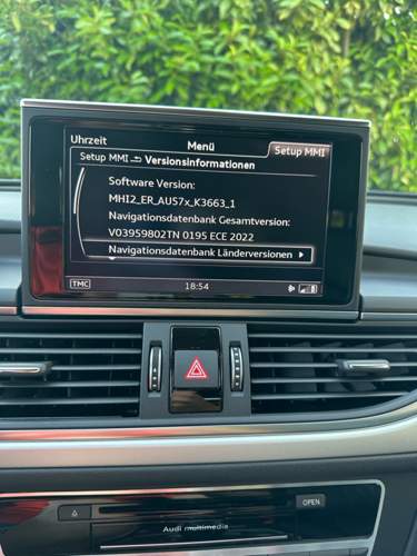

Hallo ich habe ein Facelift Modell aus 2018 und möchte die fussraumbeleuchtung während der Fahrt aktiveren. Auch möchte ich die dimmung über das mmi regeln. Da man beim Facelift diese über das hidden Menü nicht mehr aktivieren kann bzw. ich über das reine codieren dass hidden Menü auch nicht freischalten kann, wäre meine Frage an euch ob es noch einen anderen Weg gibt?
Zum codieren benutze ich Obd Eleven.
Es geht , sollte auch mit obd11 gehen
Bordnetz codieren
Und im 5f unter Anpassung Interieur light setzen

Hast du ein RMC ?
Nein! Ein MHI2.
Habe ein Bild eingefügt, mit der aktuellen Version
.jpg
Schau mal hier in meiner Anleitung, dort steht auch, wie man das Hidden Menu aktiviert:
https://www.motor-talk.de/.../fl-mmi-update-t5636584.html?...
Das bringt ihm aber im FL nichts , bezogen auf die Ambientebeleuchtung
Bezogen auf die Ambientebeleuchtung vielleicht nicht, aber dann weiß er zumindest, dass man auch beim FL das Grüne Menü aktivieren kann.
Und dann? Am Facelift kann das Menü genau nichts
