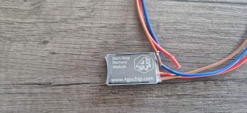

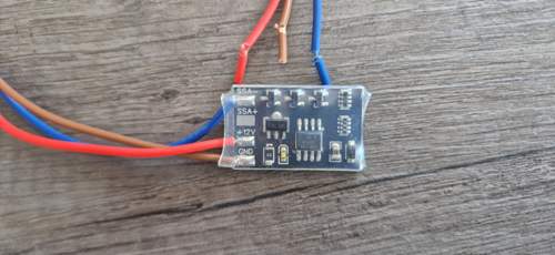

Ich hatte tatsächlich noch ein SSA Modul bei mir vom alten Fahrzeug rumliegen. Habe es heute vermessen und die passenden Leitungen vom AH gefunden und angeschlossen. Hat aber leider nicht funktioniert. Warum auch immer 🙁
@A4Michel Das hängt ein bischen davon ab, wie Dein Modul schaltet (nach Plus oder Minus) und vor allem, wie (& ob) es prüft, ob es überhaupt schalten muß. Ich habe meinen Beitrag oben nochmal editiert und ein einfache Schaltung angehängt. Da sie potenzialfrei schaltet, spielt die Richtung (geht bei AH im A6 nach Plus) keine Rolle.
Das Modul kann beides, ist aber bereis auf Minus Schaltung gestellt, siehe Bilder. Soweit ich weiß arbeitet A6 4G auch mit Minus, also müsste es soweit passen. Die Schaltlogik ist mir unbekannt. Ich habe leider auch keine Anleitung mehr zu dem Modul
Ich glaube aber du hast Recht mit deiner Annahme: das Modul prüft im Falle von SSA ob diese aktiv ist und deaktiviert sie. Bei AH müsste es eigentlich in umgekehrter Logik arbeiten und daher hat es bei mir nicht funktioniert. Bin davon ausgegangen, dass das Modul intelligent ist und einfach den letzten gewählten Zustand speichert...
P.S: oder schaltet A6 mit Plus und ich muß mein Modul umlöten? Im Link steht aber dass A6 4G minusgesteuert ist

@A4Michel schrieb am 22. März 2023 um 13:47:32 Uhr:
Bei der Start/Stopp ist Deine Annahme richtig (schaltet nach Minus). Beim AH hingegen muß nach Plus geschaltet werden. 😁 Daher wäre Plus für den Ersatzeinsatzzweck richtig. Dein Modul hat aber keinen potentialfreien Kontakt, sondern wird die Schaltfunktion zu 99,9% über einen Transistor erledigen. Wird einer der 3-poligen Käfer in der oberen Reihe (3 Stück) in Deinem ersten Bild sein.
Wird es wohl auch tun. Nur bei modernen Fzg wird die Start/Stopp immer wieder aktiv nach Zündungswechsel. Der A6_C7 war eines der letzten wo man mittels Codieren daß Ganze deaktivieren konnte bzw. sogar mit Memory "on board" war. Die externen Module werden daher so programmiert, daß wenn man die Zündung einschaltet, der Fahrerwunsch aus dem EEprom gelesen wird und falls da deaktiviert drin steht, wird stumpf der Start/Stop Aus Knopf "gedrückt". Das sieht man dann meistens als Meldung im KI oder Infotainment.
Ein aufmerksamer Tüver erkennt so etwas und schreibt Dir dann ein nettes "nicht bestanden" auf.... Deswegen haben die Module zum Teil einen Inkognito Modus, wo sie sich passiv (d.h selbst wenn der Tüver dann prüft, ob die Start/Stopp Taste funzt, wo normal das Modul Deinen Wunsch abspeichern würde, bleibt das Modul inaktiv) verhalten. Da gibts dann vom TÜV kein Gemecker und wenn die Prüfung rum ist, setzt man einfach wieder den autodeaktivier Modus 😁
Ich habs in der Tat noch mal nachgemessen und, ja, der Autohold schaltet definitiv mit Plus. Also kurzerhand das Modul umgelötet und wieder dran gestöpselt. Leider kein Erfolg...
Tja, dann wird es entweder daran liegen, daß der Transistor es nicht schafft den ABS Eingang auf 12V zu pushen oder er schaltet nicht durch, weil ein Signal fehlt bzw. den falschen Pegel hat und er der Meinung ist, er muß den Ausgang nicht ansteuern.
Hat Dein Modul (die Firma scheint es nicht mehr zu geben) die Möglichkeit einfach stumpf zu schalten, ohne vorher eine "Bedürfdigkeitsprüfung" zu machen?
Du kannst:
- mit einem DMM messen, ob der Plusausgang von Deinem Modul beim Einschalten auf 12V geht. Am besten erst ohne Anschluß ans ABS Stg und hinterher mit.
- Bau es auf Minus geschaltet zurück und steuer mit dem Ausgang ein Relais an. Dann hättest Du vor allem ein potentialfreien Schaltkontakt.
- Bist Du sicher, daß Dein Modul wirklich beides kann? Nicht daß nur die Platine für beide Varianten ausgelegt ist, dann aber anders bestückt werden muß.
- meine Schaltung von oben nachbauen. Ist ja nix wildes und kann zum Testen sogar als Drahtverhau aufgebaut werden.
