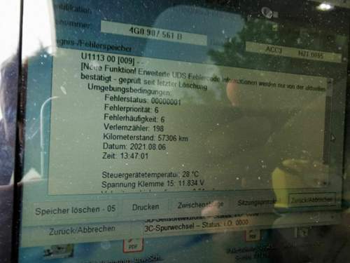

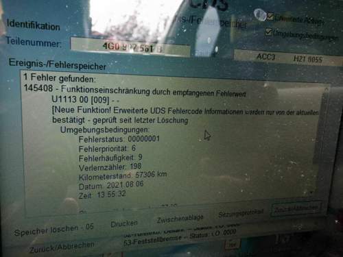

Hallo, ich hoffe es ist nicht schlimm wenn ich mal dazwischen grätsche...
Mein Auto : A6 4G ALLROAD 04/17 BiTdi
Ich hab gestern mit einem Kumpel via VCDS ziemlich viel codiert...unter anderem AAS - 17mm
Auf der 20 minütigen nach Hause Fahrt war alles tippitoppi...
Heute ist mein eigenes (originales) VCDS angekommen...also ab ins Auto...
Alles was ich gemacht habe ist...
Auto Scan + VZE Erweiterung
Nun fahre ich eben 5 Minuten und ich hab einen Fehler
ACC + Breaking gehen nicht...
Der Fehler lässt sich löschen, erscheint aber umgehend erneut.
In Panik hab ich mal die VZE wieder raus genommen...keine Änderung.
Jetzt weiß ich nicht mehr weiter...
Liegt es an dem - 17mm tieferen AAS? Falls ja, warum nicht gestern schon der Fehler?
Ich weiß es ist Freitag und kurz vor Wochenende, über antworten und Hilfe würde ich mich trotzdem sehr freuen!
Danke vorab...
Meine Frage wäre, was genau hast du gemacht ? ( VZE Erweiterung). Hast du Fehler ausgelesen ?
Ich habe da lediglich die Aufhebung der Geschwindigkeit zusätzlich frei geschaltet (natürlich lt. Anleitung aus diesem Thread)
Danke für die schnelle Antwort!
Fehler auslesen und posten
Ich hab oben editiert, reicht das nicht aus?
Das ist der Fehler mit erweiterter Anzeige...
Kompletten Auto Scan machen !
Danke an alle für die schnellen Antworten und die Hilfsbereitschaft!
Ich habe meinen Fehler korrigiert...
Die Main Unit hatte GPS Probleme...warum auch immer...
VCDS hat das auch nicht angezeigt... Carport zum Glück schon...
Also, sry für die Aufruhe...zurück zum Lenkgetriebe....
Allen ein schönes Wochenende!
