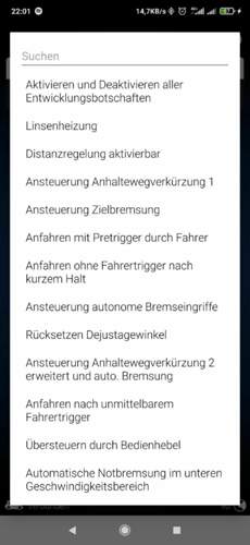

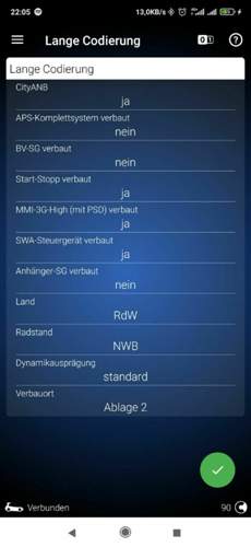

wollte bei meinem neuen 4G A6 das Acc wieder so einstellen, dass er sich den letzten Wert merkt oder noch besser, ich im MMI die Standardeinstellung manuell festlegen kann.
Leider finde ich die Einstellung gar nicht mehr im obd. Kann es sein, dass es bei den letzten seiner Art nicht mehr möglich ist? Bj 12/2018
Geht dort auch
Stg 13
Anpassung
Wo?
Teil 2
lange Codierung

@StefanStabil schrieb am 22. August 2020 um 22:06:17 Uhr:
lange Codierung
So hab ich es bei mir gemacht
https://www.stemei.de/.../acc-distanzeinstellung.php
@Rene2209 schrieb am 23. August 2020 um 09:02:24 Uhr:
lange Codierung
Die Einstellung gibt's bei mir nicht mehr.... mein letzter A6 ohne Probleme, der neue - keine Chance
